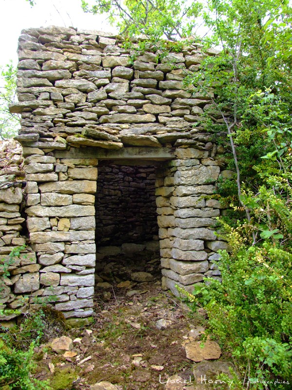

REPARATION d'une CADOLE 01_jui10
La Cadole dite "du Père Gaucher"

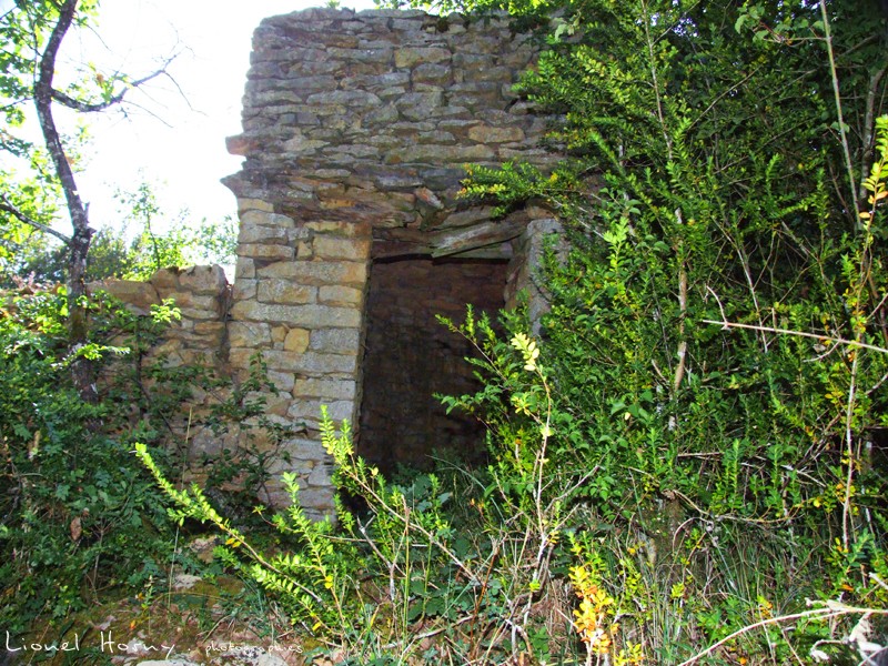

REPARATION d'une CADOLE 02_lin10
Etat du linteau côté extérieur
(photo Juin 2011)
